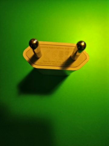

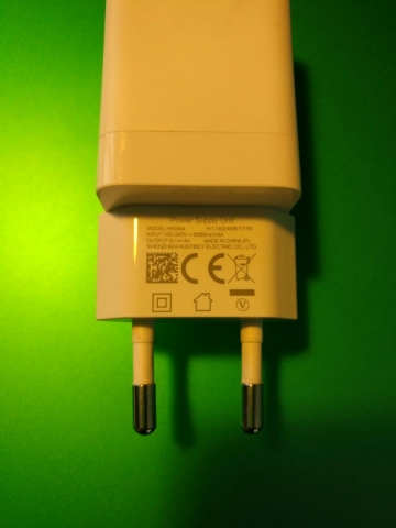

    Quote Originariamente inviato da rockettaro Visualizza il messaggio
    @nicolap8 io parlo di caricatori a parità di voltaggio
    Oneplus e iPhone sono a 5V entrambi
    Ma se si usa il caricatore dash su iphone, il cellulare non assorbirà le 4 ampere disponibili ma solamente il numero di mah che riesce ad assorbire
    Scusate se non mi so esprimere in maniera perfettamente scientifica
    Esempio di caricabatterie compatibili a diverso amperaggio, ma uguale voltaggio
    Non é questione di linguaggio ma di voltaggio. É una questione generale: un alimentatore deve SEMPRE avere il corretto voltaggio, in caso contrario ci possono essere esiti anche pericolosi, per questo mi premeva chiarirlo.
