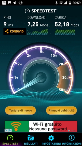

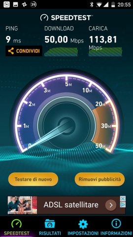

    Ci può stare che attraverso gli ostacoli la banda 5ghz perda... ma il nexus 6p va a più del doppio di velocità... E poi altra cosa strana è che il download è minore dell'upload, a volte anche la metà. Posto un paio di screen, la mia linea è una 1000/200

    Quote Originariamente inviato da brutalibus Visualizza il messaggio
    Dovresti fermare le pubblicità per avere un responso decente da quella app.
    Non ho capito che connessione hai e sopratutto quale provider.
