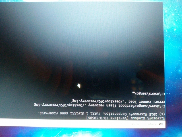

Ho provato dal terminale,ma mi dice "cant be load". Che devo fare?

Quando colleghi lo smartphone in fastboot al PC cosa succede?
Sento il suono di connessione al PChttps://www.androidiani.com/extra/im...mage_tnrAb.jpg
C'è un modo per veder se il telefonò è connesso al PC dal terminale

Probabilmente non riconosce il device, tenta il metodo di 8thphloor
