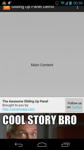

    Si apposto la Demo funziona correttamente....Un'ultima cosa...
    Il mio layout principale è composto da un navigationDrawer e da google maps che copra tutta la schermata...Ecco il codice xml:
    Nell'esempio del pannello, il codice xml è il seguente:
    Come faccio ad includere il pannello nella mia activity, lasciando sempre il navigation Drawer e google maps?
    Io ho provato amodificare il codice xml in questo modo:
    Secondo te è corretto?
    Non ancora aggiunto nulla sulla classe dell'activity riguardo a questo pannello...però se lo apro mi crasha...
  11. #10
    Mar 2014
    55
    Leggi i logcat e li vedrai dove sta l errore, non sono un compilatore umano che mi hai il codice e ti dico cosa sbagli xD
