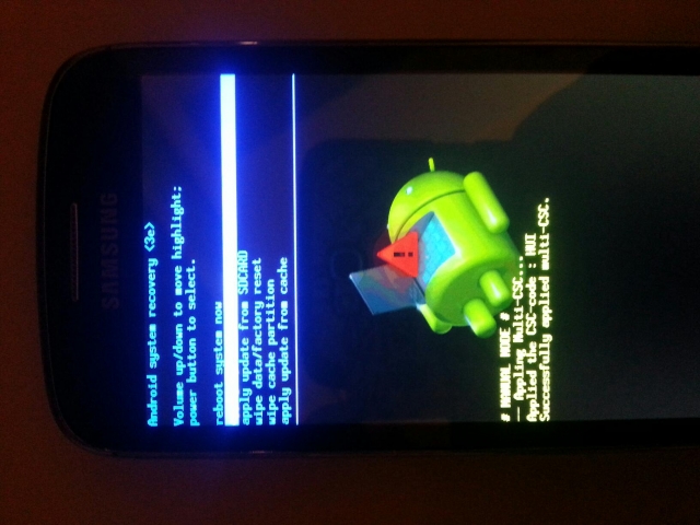

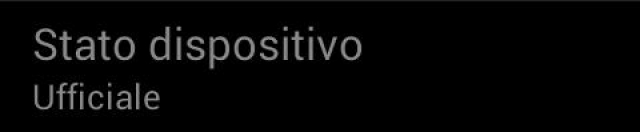

Salve a tutti, ho flashato il mio galaxy core con un firmware scaricato da sammobile.com.
Io ho acquistato il dispositivo in un 3 store e quindi ho scaricato quello di H3G da sammobile.com , volevo sapere se flashandolo ho perso la garanzia...
Se l'ho persa, c'è un modo per recuperarla?
Ho flashato il dispositivo 3 volte se può esservi utile
Grazie in anticipo!
ciao,
spostato in aiuti modding...
se da info del dispositivo, stato del dispositivo, è ufficiale/originale (non so cosa avessi fatto prima, altrimenti fai i wipe e ri ritorna) e dalla prima videata della recovery leggi applied the csc-code: la sigla di 3, è tornato tutto ok...
Da info dispositivo c'è scritto ufficiale: https://www.androidiani.com/extra/im...mage_RRufo.jpg
ok quindi lo stato va bene. ..[/QUOTE]
Anche qui:
https://www.androidiani.com/extra/im...mage_3QgNg.jpg
Grazie! In poco tempo ansi pochissimo rispondete ai problemi degli utenti, tutti i forum dovrebbero prendere esempio da voi! Complimenti!!!!
