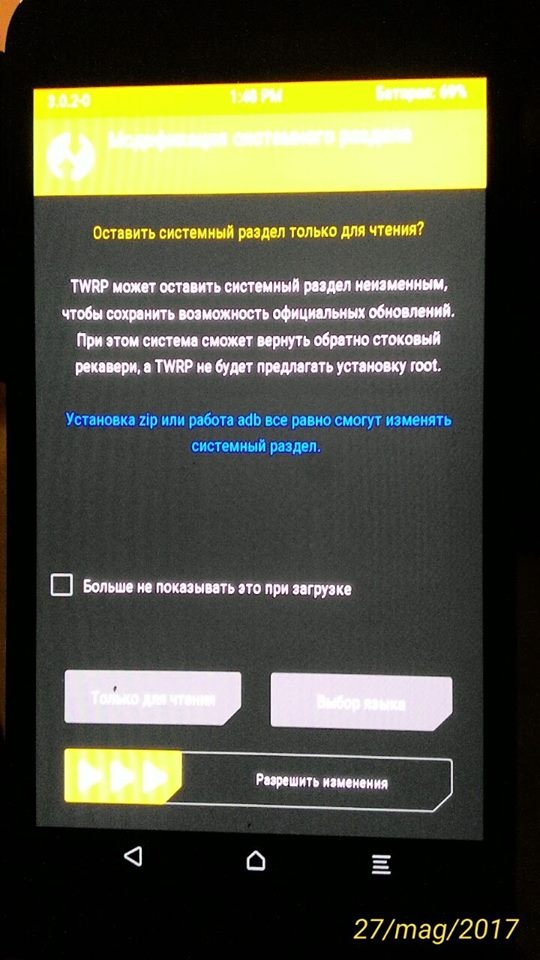

    ragazzi io ho fatto la recovery dopo aver messo con odin la TWRP del link che mi ha dato GAETANO (secondo metodo) ma non esce fuori la normale TWRP e con scritte illegibili e non so nemmeno come si spenge il telefono potete sapete aiutarmi? grazie
    normalmente il tasto in basso a destra ti fa selezionare la lingua....

    si è vero grazie jonn proprio ora sono riuscita a tradurlo ma non so cosa fare ora perchè mi dice "partizione system non modificata" e poi "mantenere system in sola lettura?" ma ci sono solo due tasti "mantieni sola lettura" " scegli lingua" e sotto una barra con delle frecce che posso scorrere e sopra c'è scritto "scorri per permettere le modifiche",, ??
    Scorri sotto ...
    Poi da installa selezioni lo zip del root e lo flashi

    Quote Originariamente inviato da jonn Visualizza il messaggio
    Scorri sotto ...
    Inviato dal mio SM-G900FD utilizzando Tapatalk
    adesso vedo LUCE. mille mille grazie ^^
