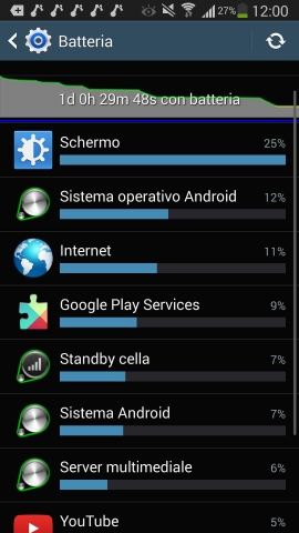

raga mi date una mano?!?
non credo sia normale tutto questo.. ho sempre la voce sistema operativo android che mi consuma tantissimo..
vi allego gli screen anche di wakelock defender..
fatemi sapere cosa posso fare..

sarà quell'applicazione GlanceViewSk?!? cos'è???
Glanceviewsk fa parte delle air gesture...in particolare quella che passando la mano in lock screen sul displey spento ti fa vedere batteria chiamate e altri dettagli...prova a disattivarlo!

Scarica wakelock detector...da lì puoi vedere meglio e in dettaglio il consumo della batteria...
Scaricato...adesso devo aspettare un ciclo di carica e uno di consumo per vedere cos è giusto?
No...ti basta un'oretta...vedi subito se hai qualcosa di anomalo...aendo servizi google che consuma sarà qualche gioco o app che è sempre in background...
Niente di strano?? rotfl guarda 3B meteo......... 10mila wakelock....è lui il problema....
Scusa e 3b sarebbe indicato come "Servizi Google"? :confused:
Probabilmente si...anzi sicuramente!disinstallalo e vedrai quella barra rossa calare fino al 7-10 %

Guardaci da wakelock...così vedi le app che svegliano (wake) e non lo fanno andare in deepsleep...io ho una media del 7% di attività (la barra rossa).se puoi posta lo screen di wake lock
