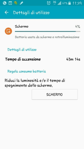

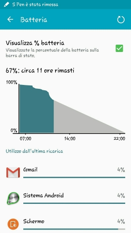

    Allora ho fatto la prova in modalità aereo: dalle 6 alle 8 di stamattina e la percentuale era fissa al 98%.....quindi escluderei che la batteria sia frusta.....dalle 8 fino ad ora, disattivato la modalità aerea la percentuale è scesa dal 98 al 65% con schermo acceso solo 45 Min......un po pochino....che dite??? In più ho disinstallato dolphin come browser e ho utilizzato chrome che era precariato sul Note.....ho anche disinstallato l'applicazione del meteo e il widget della Vodafone (ieri avevano consumato parecchio) ma il problema persiste.......non può per caso dipendere dal 4G??? Dagli screen che ho postato non mi pare ci siano consumi eccessivi......ma che cos'è che si ciuccia la mia batteria???

    salve a tutti questi sono i miei dettagli con batteria al 15% e come si nota ho poche ore di schermo ( anche se nel topic ho visto cose peggiori)
    tutto risolto, mettendo rom no brand
