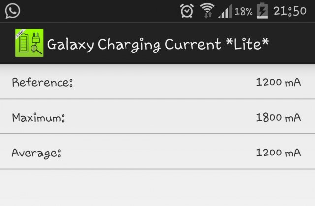

Ho spedito il mio note 3 in assistenza per questo problema....stamattina mi è ritornato....descrizione degli interventi effettuati: Aggiornamento software, sostituzioni parti meccaniche di ricarica.... Ho attaccato il mio note 3 al pc per trasferirmi i dati che mi ero salvato...tutto ok...mezz'ora fa aggancio il cell in carica... e ha ricominciato a fare i soliti problemi!!!! La pazienza ha un limite???.... Ho provato a fare la ricarica con 2 caricabatterie originali samsung...stesso problema.... provato ad effettuare la ricarica sostituendo 3 cavi micro usb 3.0 (2 dei quali originali samsung) stesso probleme.... il programma di diagnosi galaxy Charging Churent lite mi da i seguenti dati...appena inserita la fase di carica: Reference 1200 mA Maximun: 1800mA Average 1200mA. Poi man mano che passano i minuti (2/3 minuti) i valori Reference e Average iniziano a calare portandosi a 800...ancora a 500...poi a 300....fino a staccare completamente la fase di carica! Che può essere??? può essere che in assistenza non hanno fatto nulla???

Io ho risolto (con S3) con cavo Usb della Hama
(non so se va bene anche per Note 3)
http://www.amazon.it/gp/aw/d/B003FZO...ls_o00_s00_i00
.. con placcature dorate...
https://www.androidiani.com/extra/im...mage_17A8E.jpg
Caricatore e cavo originali
Anche a me è successo. Io ho sostituito il cavo di ricarica che vendono alla vodafone che non è originale. ...
Per i problemi della carica prima su s3 poi su note 2 e successivamente su note 3 hanno sempre lo stesso difetto... I problemi sono dovuti ai cavi usb originali Samsung che non so per quale motivo ad un certo punto smettono di funzionare correttamente. Io uso tutt'ora un cavo usb della Huawei di un ideos per caricare i terminali, e per il note 3 uso lo stesso cavo più adattatore microusb usb3 ;)
Da quando uso cavetti non originali mai nessun problema.
Se non subentrano problemi di mini usb.... concordo.
Io mi trovo bene con i cavetti della HAMA ....con placcature d'orate...
