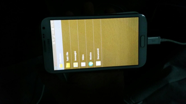

    Ovviamente lo screenshot non mostra il difetto... Se possibile allega una foto dello schermo
    Si.. l'ho fatta col cell di un mio amico... si vede?
