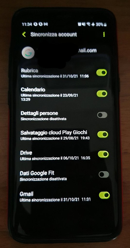

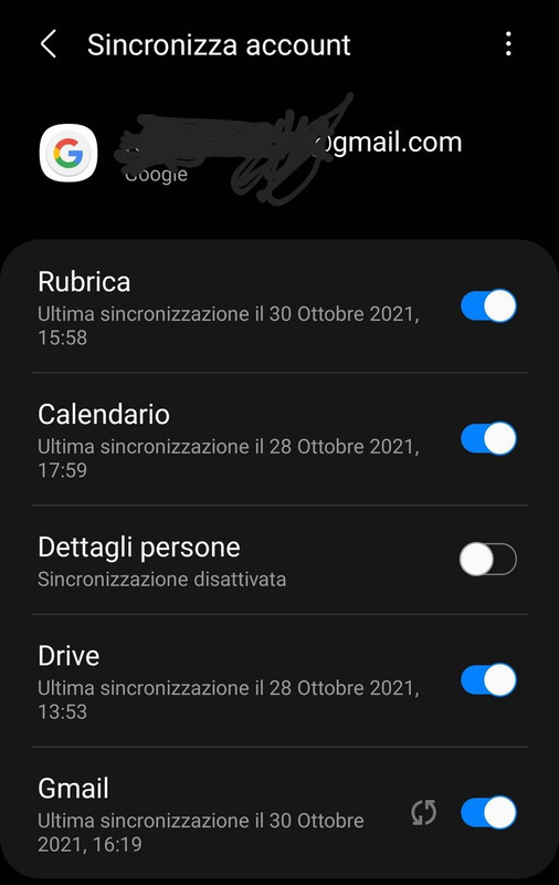

Allora, Gmail la notifica di nuove mail non arrivano,mentre Outlook si. Ma in tutti e due i casi non si illumina il led.
La cosa che noto nell'account che non sincronizza la mail subito. Fatta poco fa.
Stamattina nonostante abbia eliminato dati cache e dati da S10 permane il problema.
Come potete notare su S8 c'è una notifica di Gmail, mentre su S10 no perchè ferma alle 11:27, orario di tutti e due 11:34.
AIUTO!!:unamused2:
S8
S10
AIUTO!!:unamused2:
S8
S10
