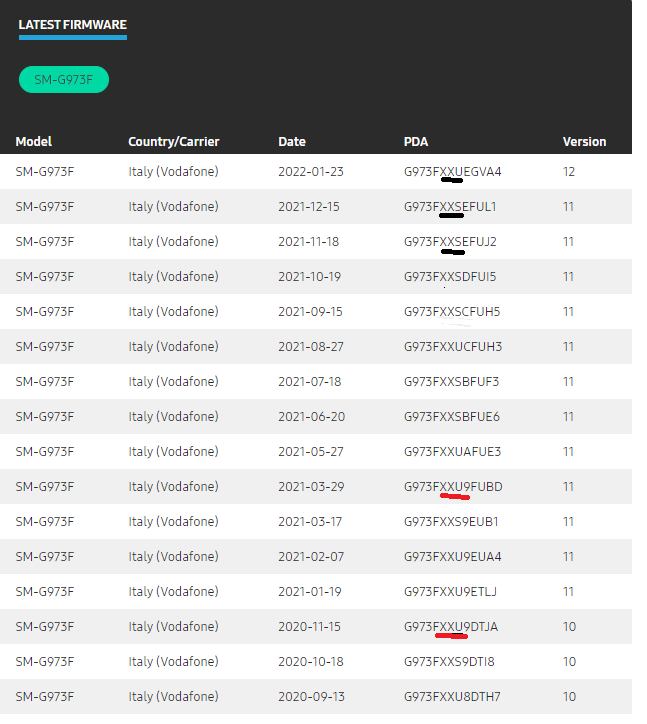

    Non dovrebbe essere possibile in quanto le versioni binarie inferiori sono tutte patch di sicurezza (XX S= Security) a differenza dell'ultimo firmware che invece è un vero è proprio aggiornamento (XX U= Upgrade).
    Come si nota nell'immagine sotto spoiler, Android 12 ha come versione binaria XXUE, mentre Android 11 XXSE, a differenza per esempio del firmware Android 11 XXU9 e il firmware Android 10 che ha la stessa versione binaria XXU9; in questo caso, essendo la versione XXU9 uguale in entrambi i firmware è possibile il downgrade.
