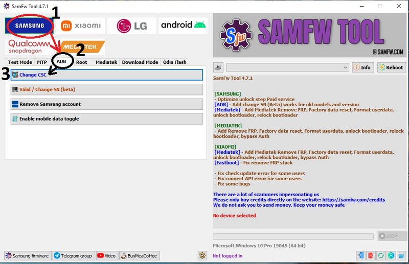

    In realtà, controllando su Sammobile.com che è il sito più autorevole per quanto riguarda i firmware Samsung, il firmware ITV presente e ultimo è proprio come quello per la regione SFR. L'ho scaricato con Frija, la nuova versione ed ho notato che dal file CSC è sparita la sigla che ne distingueva l'origine del paese subito dopo la sigla OXM,:questo mi fa pensare che Samsung stia cercando di bloccare i vari tentativi di cambio CSC da parte dei possessori dei loro dispositivi.
    Dovresti provare a cambiare il CSC con SamFw Tool
    e poi riprovare a installare il firmware ITV

    Con SamFw son riuscito a mettere il csc in ITV come vedi da foto, ma se provo poi con odin va sempre in Fail
    Quello è il CSC4 e rappresenta la regione di fabbrica per la quale è stato rilasciato lo smartphone (nel tuo caso francese SFR). Quel valore purtroppo è immutabile e determina il mercato iniziale dello smartphone.

    Si anche col file Pit fa fail
    Rettifico, ho usato i file scaricati da Frija e non quelli che mi avevi dato e ha fatto PASS, all'accensione il telefono dava la lingua in italiano e le app francesci non ci sono più.
    La versione software del gestore telefonico rimane però uguale alla foto che ho messo prima
    Dalla foto mi sembra tutto regolare: ITV/ITV,ITV/EUX/SFR come ho già scritto nelle istruzioni sotto spoiler in questa guida https://www.androidiani.com/forum/an...ml#post8231729 al primo post
