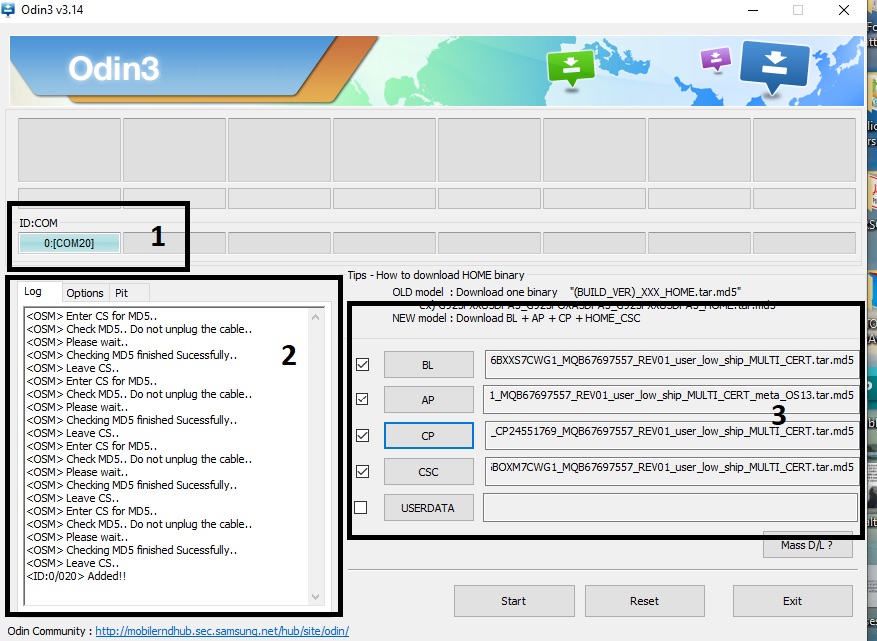

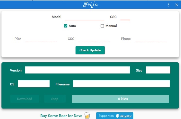

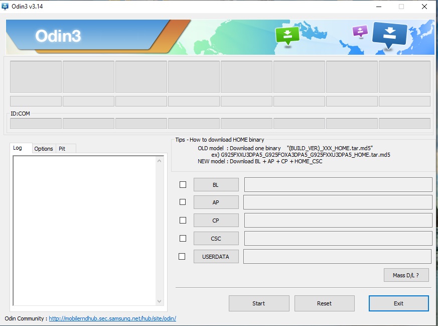

    In questa guida, vi descriverò, in base alla mia esperienza coi dispositivi Samsung, le funzioni base che ci servono per ripristinare un firmware ufficiale Samsung, utilizzando uno dei tool storici, ovvero Odin.
    La guida verrà divisa in quattro sezioni in cui illustrerò alcune caratteristiche del firmware e di come utilizzarlo al meglio, della modalità Odin, detta anche Download Mode, del tool stesso e per finire fornirò informazioni su dove reperire il materiale occorrente.

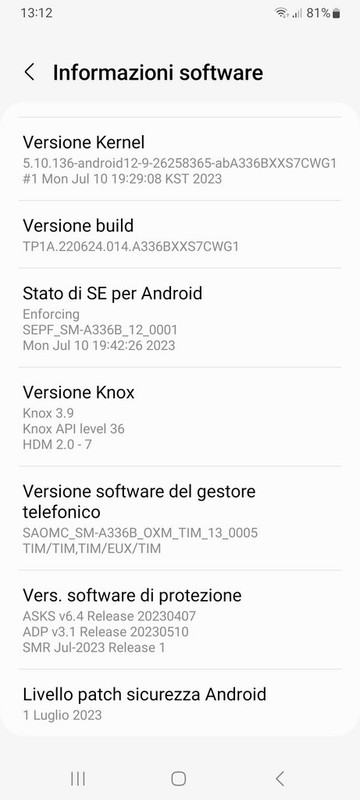

    Come ricavare le informazioni del firmware stock da installare su un dispositivo Samsung:

    Parte 3 - Odin
    Odin: Guida all'uso:

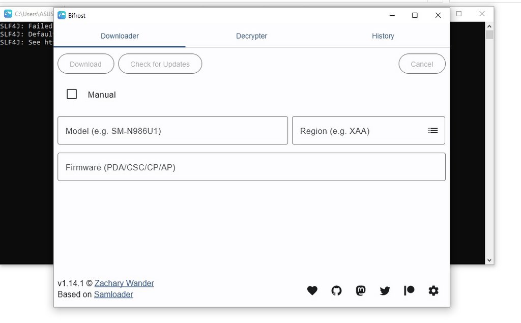

    Parte 4 - Link utili
    Fonti di download:

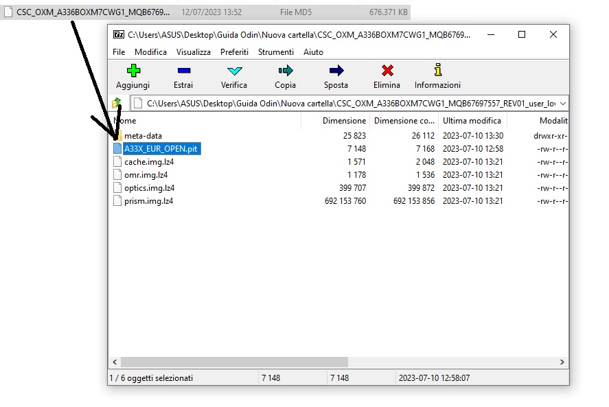

    Dal codice IMEI si può risalire al CSC del dispositivo e poi con Odin si installa l'ultimo firmware insieme al file PIT

    Andrebbe flashato anche il file .pit dello stesso CSC insieme al firmware, soprattutto se si ritorna stock da una custom rom.
    Quando Odin fallisce, riporta sempre l'errore e da quello si ricerca una possibile soluzione.

    Io leggo solo di flashare i file PIT inerente alla stessa versione del firmware tramite Odin che è la stessa cosa che ti è stata detta precedentemente, ma a quanto pare, sembra che sia un pensiero fisso il Factory Reset.
    Quindi, lo scrivo per l'ultima volta, dopo, io, non ritorno più sull'argomento:
    - con SamFirm scarichi l'ultimo firmware ITV (è l'unico tool che scarica il firmware sarà a 4 file AP, BL, CP, CSC);
    - dal file CSC estrai il filr PIT
    - in Odin carichi il file PIT nella sua apposita sezione e gli altri file;
    - colleg il dispositivo al pc in Download Mode e quando Odin lo riconosce, premi su Start.
    Se tutto finisce con PASS, prima di sganciare il dispositivo dal pc aspetta che riparta per la prima configurazione; se fallisce, prendi nota dell'errore nel log di Odin.
