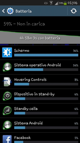

Pero devi calcolare che stanotte ho chiuso la connessione dati..in deep sleep ci va..https://www.androidiani.com/extra/im...mage_yRgw0.jpg
Inviato dal mio GT-I9305 usando Androidiani App
Si questo ciclo di carica e stato nella norna..era quello da 10 ore che mi aveva messo in allerta. .
Come giudicate questo ciclo di batteria? A me sembra che anche questa volta consumi un po troppo..usato poco e niente.giusto qualche messaggio su whatsapp e 2 minuti su fb.
https://www.androidiani.com/extra/im...mage_bNsxp.jpg
https://www.androidiani.com/extra/im...mage_UzIJQ.jpg
Qualcuno la usa?
Consigli?
Nessuno? :(

Innanzitutto installa wakelock detector dal paly store e monitora quale processo o app ti drena la batteria.

Ho installato wakelock detector. Appena arriverò al 10-20% della batteria ti posto gli screenshot di tutto così mi dirai quali app secondo te mi danno problemi.
Cmq ho eliminato gli account delle e-mail e già sembra migliorato.
Aspettiamo fino a stasera, sperando di ridolvere il problema.
