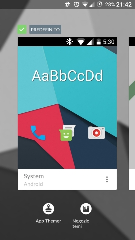

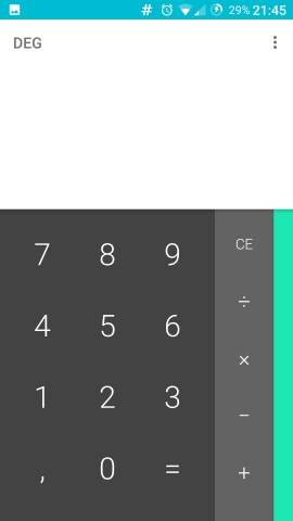

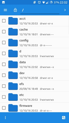

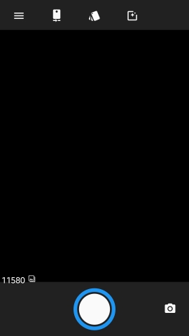

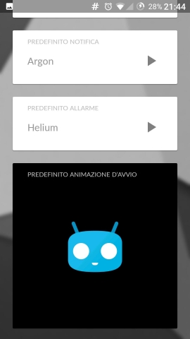

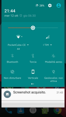

    SCREENSHOTS:
    COSA FUNZIONA:
    -WiFi
    -bluetooth
    -rete dati
    -IR
    -sensori vari
    -NFC
    -ROOT preinstallato
    -ecc. Ecc.
    in teoria (e in pratica) tutto, c'è solo qualche piccolo bug che non compromette assolutamente l'usabilità della ROM
    COSA NON FUNZIONA:
    l'unico bug che ho riscontrato (nel thread ufficiale non c'è scritto) è che a volta la fotocamera da un errore, ma basta chiuderla, cancellarla dalla ram e riaprirla per 2 o 3 volte, fatto questo funziona egregiamente
