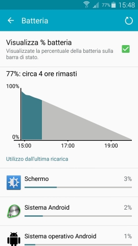

Ragazzi vi pare normale? È anche vero che ci sto smanettando un po' però mi sembrano troppo poche 4 ore. Inoltre Facebook Messenger rimane attivo e consuma batteria non so perché https://www.androidiani.com/extra/im...mage_flGZe.jpg
Guarda... la situazione è surreale... dopo la ricarica di questa mattina sembra un altro telefono... con consumi percentuale maggiori dei tuoi, sono al 72% e mi stima 17 ore....
Ieri era un batery drain oggi è diventato più risparmioso di KitKat... instabile peggio di Win Vista! hahahha
