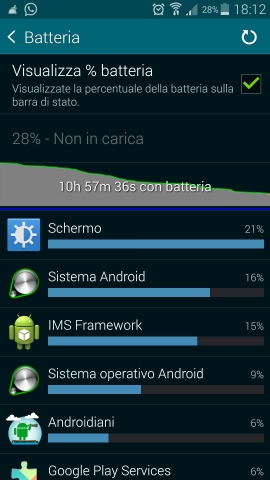

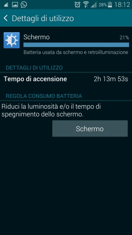

http://tapatalk.imageshack.com/v2/14...5e2330dee7.jpghttp://tapatalk.imageshack.com/v2/14...7bec497192.jpg
Questi sono i miei consumi medi...ma ho il risparmio energetico sempre attivo...comunque vedo che il tuo problema è che hai IMS Framework che consuma molto...non so dirti a cosa sia dovuto
EDIT: Leggendo in giro mi sembra di aver capito che è un problema di Smartphone brandizzati Vodafone
Una volta e quella è l'altra è play services
max1874
Play Services non mi sembra affatto un problema dagli screen... come vedi appare anche a me... Per quell'altro non so davvero cosa dirti... Forse fare un wipe cache potrebbe risolvere, ma non posso darti la certezza
