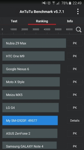

    Ciao ragazzi, chiedo scusa in anticipo se ho sbagliato sezione, ma non ne ho trovata una più adatta.
    Come da titolo, incuriosito dal vedere le prestazioni del mio device top di gamma, ho effettuato il test, ottenendo un risultato un po' ambiguo.
    Il device infatti, effettuando il test a 64bit, ottiene un punteggio di 50'000 circa piazzandosi tra Moto X Style e Google Nexus 6.
    Effettuando invece il test a 32bit, il device si piazza al quarto posto, a due posizioni di distanza dall'ideale GALAXY S6 con un punteggio di 61'947.
    Ledomande sono:
    è possibile che io abbia un risultato così scadente con il test a 64bit?
    sono buoni questi risultati, oppure c'è qualcosa che non va?
    è possibile rimediare?
    (i test di antutu benchmark sono veritieri e validi?)
    grazie
    PS: allego foto test 32bit

    Salve ragazzi. Apro un topic per sapere come mai quanto vado a fare un test tramite Antutu Benchmark il risultato del mio s6 flat è di molto inferiore al risultato che da l's6 il quale è di circa 65000

    Mi sembrano bassi come punteggi. Da "freddo" e come primo run dovrebbe fare tra i 67 ed i 70 mila. Al terzo run e con la CPU già scaldata dovrebbe stare intorno ai 65 mila. Risultati più bassi il mio non li ha mai fatti neanche ad agosto sotto il sole. Fate la prova del nove: spegnete lo smartphone per una ventina di minuti (serve per partire con sicurezza da una temperatura normale e non da una situazione già surriscaldata del SoC e con la ram più vuota possibile), accendetelo, aspettate un minuto che carichi tutti i processi poi avviate antutu e fate la prova. Se non fa almeno 65 mila c'è qualcosa che occupa il processore....e lì bisognerà poi indagare su cosa

    Ragazzi ho un enorme problema, il mio s6 si bloccava spesso e in una giornata lo dovevo caricare almeno 2 volte. Ho fatto un test con antutu e runtime mi dava massimo 700 dei 4096 di default, un mio amico mi ha consigliato un hard reset. L'ho fatto ed ho installato solo antutu ma il risultato non cambia....cosa può essere? il telefono è libero da tutto
