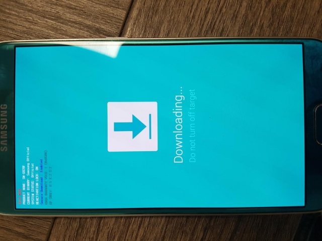

    Ciao a tutti ragazzi, spero possiate aiutarmi. Ho un galaxy S6 ed ho avuto la brillante idea (non sapevo) di fare un hard reset da recovery senza aver prima eliminato gli account google e samsung dalle impostazioni. Ora mi va solo in download mode e no posso flashare nulla perché mi da errore (Custom binary recovery blocked by R/L). La recovery non va e al suo posto, dopo la combinazione tasti, mi dice che devo utilizzare ripristino "firmware di emergenza" smart switch su pc (anche questo non funziona).
    Esiste un modo per poter risolvere e flashare una stock rom?

    Hai il blocco riattivazione legato all'account Samsung, per quello non riesci a flashare niente. Penso Smart switch sia l'unica soluzione prima dall'assistenza.. Non te lo riconosce il programma pc o ti riporta qualche errore?

    Ciao, perdona se rispondo dopo un anno, ma alla fine ho perso le speranze. Tutt'ora ho il mio s6 qui inutilizzabile...al momento di inserire username e password dell'account samsung poichè "questo dispositivo è stato bloccato a causa di un ripristino anomalo" bla bla bla , mi dice elaborazione non eseguita. Ho provato piu volte a flashare firmware originiali, ma il risultato è sempre lo stesso...mi fermo lì, senza possibilità di bypassare il reactivation lock in alcun modo esistente...e questo purtroppo perché, prima di sbloccarlo, cambiai la password dell'account samsung. L'ho poi reimpostata a quella precedente, quella con cui era registrato l'S6, ma niente da fare..."elaborazione non eseguita".
    Se qualcuno conosce un modo per risolvere (credo non ce ne siano) sarebbe fantastico, poiché anche se è trascorso un anno il telefono non ha neanche un graffio e sarebbe ancora perfettamente funzionante.
    Grazie.
    12
    Nel caso possa essere d'aiuto per un eventuale soluzione
