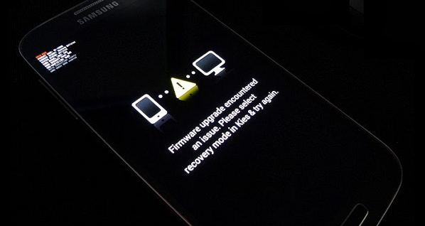

    EDIT: Se dovessi riprovare a mandare il dispositivo in Download Mode o Recovery Mode e appare la schermata sotto spoiler
    Collega il dispositivo al pc, apri Odin e carica il firmware Wind con il relativo file PIT,
    Se il firmware ha 4 file, il PIT lo estrai dal file CSC con un normale programma di gestione archivi tipo 7zip
