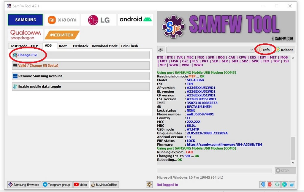

    Registrazione automatica delle chiamate e notifiche su schermo spento.
    Nè io nè il Forum Androidiani.com ci riterremo responsabili in caso di procurato danno al vostro dispositivo. Seguite questa guida a vostro rischio.

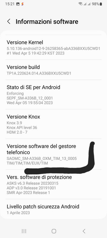

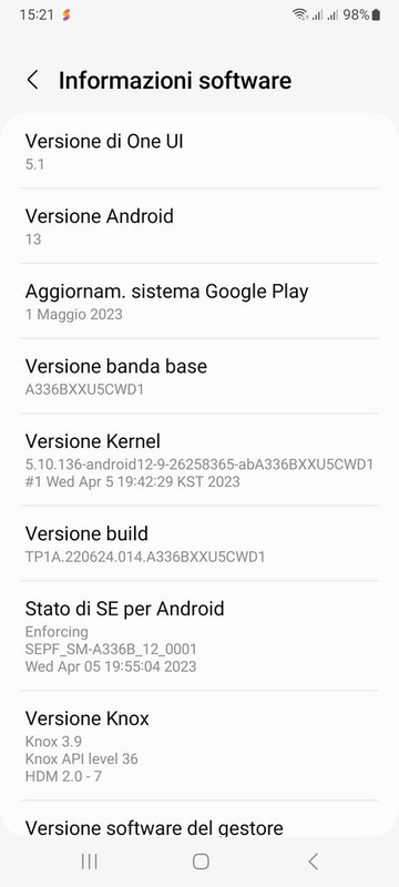

    Con questo metodo ho abilitato la registrazione delle chiamate sull'A33 5G con a bordo One UI 5.1 Android 13.

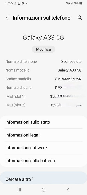

    Caratteristiche del dispositivo:

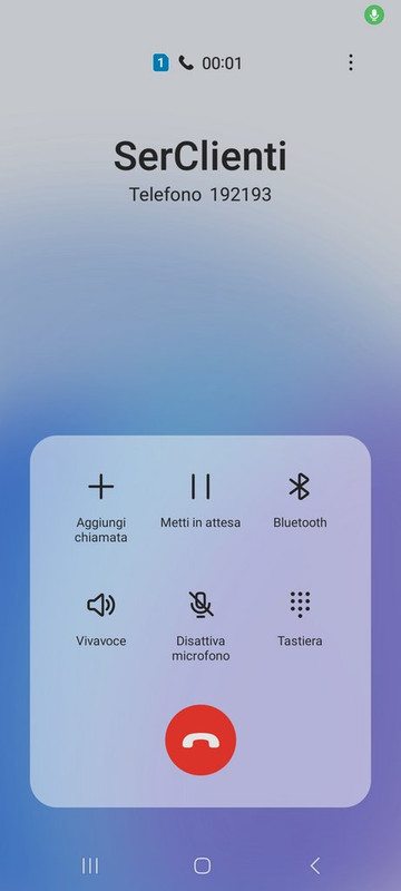

    Come si può notare nel dialer non è presente la registrazione delle chiamate
    Dialer senza registrazione delle chiamate:
    Quello che dovrete fare è semplicissimo:

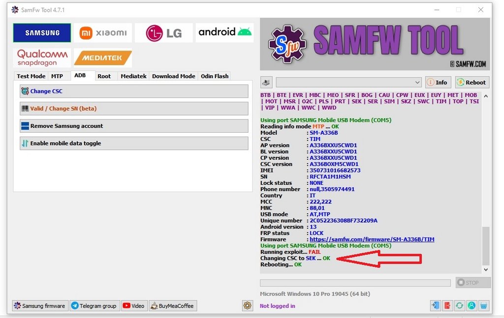

    - Scaricare questo tool SamFw Tool LINK
    - Disattivate l'antivirus sul pc e abilitate le Opzioni Sviluppatore e quindi il debug USB sul vostro dispositivo.
    - Aprite il tool e collegate il dispositivo al pc
    - Cliccate sul pulsante Info e concedete le autorizzazioni che vi verranno chieste sul dispositivo
    Il tool inizierà a leggere le informazioni del dispositivo.
    - Cliccare sul pulsante Change CSC che si trova nella scheda ADB

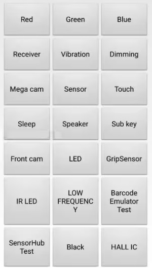

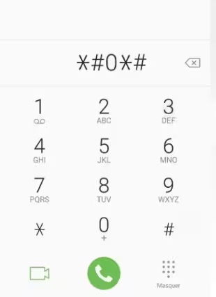

    - Vi verrà chiesto di mettere il dispositivo in modalità Test digitando sukl dialer *#0*#
    - Vi verrà proposto un elenco di CSC disponibili; io per l'abilitazione delle registrazioni delle chiamate ho scelto il CSC SEK, ovvero quello dell'Ukraina (in quanto credo fosse l'unico).
    Una lista completa la potete trovare QUI

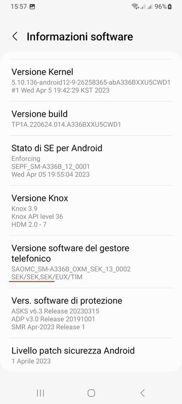

    - l'operazione dura qualche minuto, successivamente il dispositivo si riavvierà in automatico e vi ritroverete col nuovo CSC

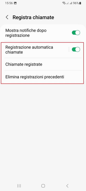

    Nuovo CSC:

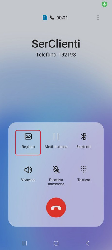

    e con abilitata la registrazione delle chiamate nel dialer di Samsung e nelle Impostazioni di esso.
    Registrazione delle chiamate:

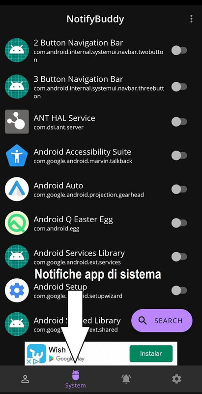

    Per quanto riguarda le Notifiche su schermo spento, dato che questo dispositivo non dispone dell'impostazione AOD, dopo averne provate diverse, quella che mi ha più soddisfatto è stata sicuramente NotifyBuddy - Notification LED raggiungibile gratuitamente sul Play Store https://play.google.com/store/apps/d...dy&hl=it&gl=US.
    Una volta installata l'app, consente di configurare quali applicazioni dovranno inviarvi le notifiche su schermo spento, sia quelle user che quelle di sistema oltre a varie impostazioni su come visualizzarle.
    Le notifiche si presenteranno così
    NotifyBuddy:
    Potrete scegliere anche se risvegliare il dispositivo con un doppio tap. Il consumo energetico è davvero minimo.

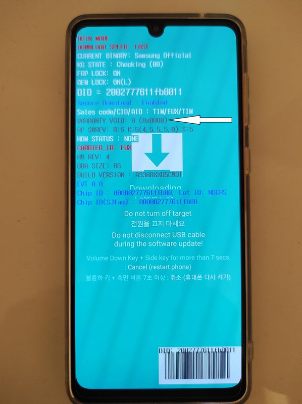

    Il knox rimane inalterato, nel frattempo ho ripristinato il suo di TIM
    I dati non sono stati eliminati; l'unica cosa è che al cambio del CSC viene proposto di installare delle applicazioni che si porta dietro la regione del CSC prescelto (che possono essere disinstallate tranquillamente).
