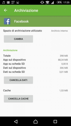

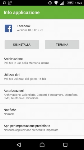

La funzione sposta su scheda sd e presante ma siccome non viene chiamata in quel modo ed è un po "nascosta" nessuno la trova o riesce a capire che si tratti di questo..
Basta andare nelle informazioni dell'applicazione..
https://www.androidiani.com/extra/im...mage_0AN84.jpg
Andare su archiviazione..
https://www.androidiani.com/extra/im...mage_Bsp9A.jpg

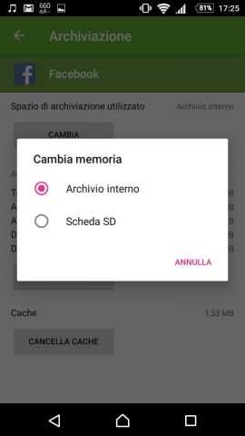

E su spazio di archiviazione utilizzato premere cambia e mettere scheda sd
https://www.androidiani.com/extra/im...mage_VodNe.jpg
