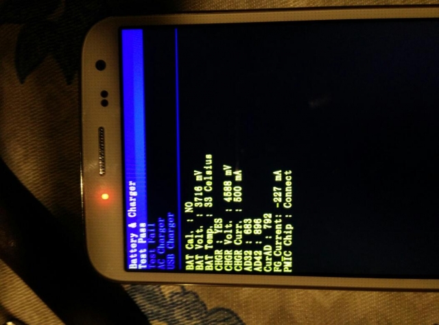

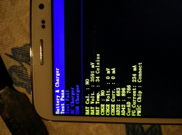

Non si carica?
Mi dispiace non so proprio cosa dirti. E' evidente che ha qualche problema hardware a questo punto e non è una questione software. Mi sa che devi prendere in considerazione l'eventualità di mandarlo indietro e fartelo cambiare. Il fatto che non ti viene rilevato dal pc però è un grosso problema, perchè avresti potuto riflashare la rom stock e mandarlo indietro sperando che non si accorgessero di nulla e ti validassero la garanzia. IN questo modo non ha speranze che te lo sostituiscano in garanzia.
Mi dispiace davvero tanto.
Hai provato a fare delle prove, tipo cambiando batteria? Prova. Togli la batteria, lascialo spento una ventina di minuti e poi metti l'altra batteria. Poi riaccendi e vedi che succede.
Per quanto riguarda il PC, il led si accende quando lo colleghi senza batteria?
Se si, prova a reinstallare i driver sul pc... anzi meglio ancora, cambia pc, installa i driver e prova da lì.
Fammi sapere.
Verso le dieci sarò a casa. Se ancora non hai risolto, provo cmq a mandarti un backup della mia rom e vediamo che succede. Ok?
E' un problema di kk mi sa. Anche il mio stesso problema. Sia rom 4.4 stock, sia quella di flat e quella di akinaro. Quindi attendiamo tempi migliori. Ora provo la tua soluzione per l'autoaccensione. Puoi postare una foto dove si trova sta benedetta linguetta?
Fatto un test dal cell e nn c sono problemi sia in carica che non...quindi credo proprio che sia un problema hardware
