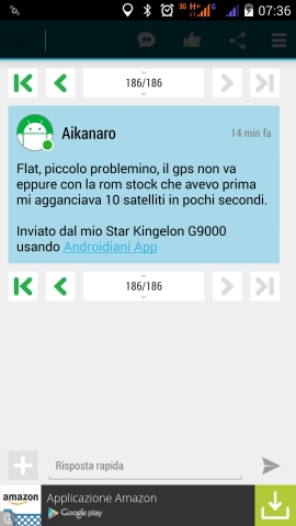

Ok il gps è partito dopo una 20a di minuti ma me lo vedo un tantino instabile rispetto a prima e di satelliti ne aggancia molto meno. Magari si puo sistemare con un fix. Per il momento attendo qualche altro test perché potrebbe essere la mia posizione in po coperta. Ti mando lo screenshot per i problemi di contrasto.

aik dimmi che app usi? cosi pio controllo e sistemo subito, perché è l'unica che vedo che da quel problema
Aikanaro
Come vedi sotto la barra di sistema c'e la barra del forum per la quotazione ecc. Il contrasto sfondo/icone è quasi uguale e le icone si notano appena. Poi nella selezione dei colori delle sim ci sono i soliti 4 colori, ma se selezioni il celestino di mette il bianco. Credo che il problema sorga dal fatto che hai messo il colore bianco al riempimento della batteria, infatti anche il simbolo del wifi che originariamente è celestino come la batteria, adesso è bianco.
Inviato dal mio Star Kingelon G9000 usando
Questo non è un problema è che ho completamente sostituito l'azzurro con il bianco perché la statur bar del kitkat e tutta bianca.. ;) se noti la stutur bar ora tutti i simboli sono bianchi,
ma è gia nelle precedente mie rom che c'era stato questo cambiamento! ;)

In che senso che app uso. Era così sin dall'inizio ad installazione pulita. Ora farti l'elenco delle app che uso mi viene difficile. Nello screenshot stavo usando l'app di androidiani scaricata dal play store

Si intendevo quella, era per controllare cosi testavo per il fix che ho fatto!! Ma ho già sistemato! ora sto mettendo il fix online!!!

Primo upgrade per piccoli problemi di contrasto..
Esempio
Allegato 119696Allegato 119697
