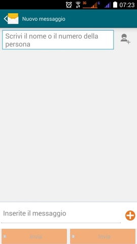

ma anche a voi nella rom di flat, nell'app per inviare sms, i tasti sono arancioni ????
Confermo hai ragione. Flat un'altra correzione d fare appena puoi. Prima i tasti di invio sms era del colore associato alla sim della status bar. Ora sono entrambi di un arancione pallido e il numero della sim in contrasto non si legge.
https://www.androidiani.com/extra/im...mage_n3KgH.jpg

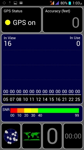

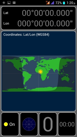

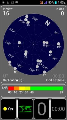

Ciao Photoin,
io sto continuando ad avere problemi con il gps: gps fix mi dice che trova 12-13 satelliti, ma non ne aggancia nessuno.
E' come se ci fosse qualche file read only e non riesce ad essere aggiornato. infatti, il time fix rimane a 0.00
Ciao a tutti. Anche a me vede 10 satelliti ma non ne aggancia nessuno.. Grazie per gli aiuti continui....
ales19
Io ho risolto utilizzando la apk faster gps impostando come area predefinita l'Italia.
