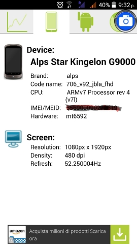

Ecco lo screenshot, grazie per l'aiuto
Maxhttps://www.androidiani.com/extra/im...mage_RaIyx.jpg
Inviato dal mio Star Kingelon G9000 usando Androidiani App
Risulta un Kingleon perché al momento ho installato la rom di Flatyfly.....
https://docs.google.com/file/d/0B3EV...SFE/edit?pli=1 scaricati questa prima rom e poi questo programma https://drive.google.com/folderview?...jQ&usp=sharing o questo https://drive.google.com/file/d/0B_6...ew?usp=sharing e i driver (nel caso il pc non rilevasse il dispositivo https://drive.google.com/file/d/0B_6...ew?usp=sharing ....e poi scaricate questa rom ??? ??????? , usa il traduttore per capire dove c'è scritto il download...e questa guida http://www.newestrom.com/how-to-use-...d-the-bricked/ per cambiare i driver lcd se ti dovesse servire , ma tu hai solo il problema telecamera ,quello che dovresti cambiare è main sensor .ALLORA PROCEDI COSì... scaricati la prima rom (4.4.2) usa SP_Flash_Tool_windows_exe_v5.1408.00 toglila batteria e fai format all+ download e premi download freccia verde e poi inserisci la usb collegata al telefono (devi avere i driver mtk per il riconoscimento al pc) e poi download only se si blocca a metà se accendendolo vedi tutto bianco e righe nere , devi cambiare lcd driver e metti questo LCD a RX_52R_1051A ,,,unzip questo di prima che hai scaricato SP_Multiport_Download_3.1344.00.00_TestVersion-4 lancia il programma blu applicazione ( ti dirà che non riconosce qualcosa tu togli tutto e ti si apre la schermata grande vai su factory database vai su data setup source file e scegli il file MTK_DATABASE che trovi dentro la cartella del programma stesso SP poi vai su file (A FIANCO A fACTORY DATABASE) e vai su open download agent file e scegli il file MTK_AllInOne_DA sempre dentro la cartella SP poi vai su scatter file e sceglilo dalla prima rom scaricata . dopo vai su choose lcd and sensor (sensor sono i driver telecamera) vai su lcd e scegli LCD a RX_52R_1051A .. salvi (SAVE) chiudi tutto e vai al programma SP_Flash_Tool_windows_exe_v5.1408.00 rinnova la scelta dello scatter della prima rom e fai di nuovo formatt all e poi download only (ora dentro dovrebbe esserci il nuovo driver lcd ) alla fine controlla se la telecamera funziona . Se non funziona o funziona male o la videocamera fa riprese strane come fosse sempre zoommata devi installare i driver diversi appunto in main sensor (non toccare sub sensor visto che la telecamera selfie funziona ) devi andare per tentativi solo cambiando driver in main sensor utilizzando la stessa procedura del cambio driver lcd , ricordati di salvare sempre dopo la scelta. A questo punto usi solo (UBOOT) che ti fa installare solo i driver deseleziona naturalmente tutte le voci in SP FLASH . Se non dovesse funzionare niente o la telecamera fa riprese strane vai su SP FLASH e scegli lo scatter della seconda rom (cinese) e flashca solo con UBOOT in modo da inserire i nuovi driver della rom cinese IMPORTANTE nella seconda rom controlla se c'è il drive LCD GIUSTO CHE TI HA FATTO FUNZIONARE IL TELEFONO USANDO LA PROCEDURA DI PRIMA In questa rom ci sono diVersi driver per la main sensor (telecamera principale) nel caso non funzionasse ancora bene vai a tentativi fin che trovi i drive giusti ,,, ricordati di usare solo UBOOT se il problema è solo telecamera . Io ho passato una notte intera a forza di tentativi in bocca al lupo ps La mia spiegazione è stata un pò detagliata (immagino che tu tanti passaggi li conoscevi già)ma è per aiutare anche gente meno esperta di te auguri e spero sia di aiuto
