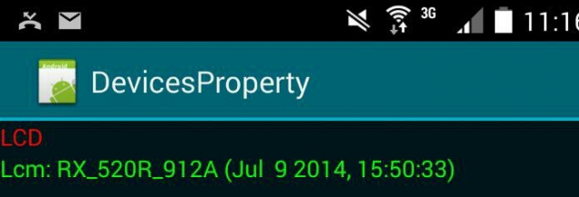

[quote name="bovirus" post=6234358]Quindi x flatfly
Main camera = OV8825_mini_raw
Subcamera = gc2235_mini_raw
LCM (Display) = 0-RX_520R_912A
Touch panel = ili2113a[/QUOTE]
Bovirus il mio LCM esatto è questo
https://www.androidiani.com/extra/im...mage_Q2phT.jpg
