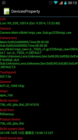

Piccolo aggiornamento per gli sfortunati possessori della camera su driver s5ke1mipi_raw;
Ho parlato con il fornitore cinese, e in pratica mi ha confermato che esistono due board "principali" da cui il g9000 prende forma (sulle quali i vari produttori apportano modifiche).
La v1 è quella che include un chipset della fotocamera che è compatibile con 1 dei 3 tipi di driver presenti in tutti gli LK.BIN delle versioni KitKat (basta aprire l'ufficiale con SPP) e funziona SOLO con KitKat (perchè il telefono arriva già con quest'OS sopra).
La v2 invece è quella che veniva shippata con JB 4.2.2, e monta un chipset con soltanto un driver, il s5ke1mipi_raw. Questo driver non è compatibile con KK e non esiste nessuna versione, ne dal web ne dalla factory di produzione in Shenzen, che supporti KitKat. Loro dicono che sia una limitazione hardware del chipset stesso.
Quindi dopo 1 mese di lavoro su questo terminale, sono riuscito a portare una rom completa 4.4.2 ma con la sola camera frontale funzionante, che è rimasta invariata (è supportata anche su KK).
Ogni tentativo di utilizzo del vecchio LK.BIN contenente il suddetto s5ke1mipi_raw è un tentativo fallito, in quanto contiene driver esclusivamente compatibili con JB e stop.

Come da proprietà nn rieso a installare lk .bin della rom 4.2.2 stock preso dal backup , resta però vero che mettendo lk.bin flatfly del 16/04 almeno la frontale funge. Mi spiace di ridite cose giá sentite ma è anche vero che ho da poco acqiistato il telefono e sinceramente non riesco a seguire tutta la discussione. Grazie per la comprensione
Inviato dal mio Star Kingelon G9000 usando Androidiani App
Ti basta leggere il mio post sopra al tuo per sapere che quel driver, l's5ke1mipi_raw, non ha compatibilità con kitkat a livello hardware e non esistono driver utilizzabili. Quindi sei (e sono) confinato alla 4.2.2 per entrambe le fotocamere. Quella frontale è rimasta pressochè invariata come modulo.
