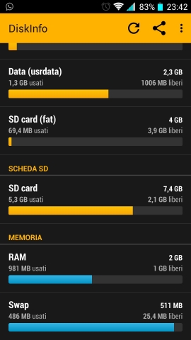

@ametrem
Ti stai sbagliando (e purtroppo lo fanni in molti...).
Quella memoria che indichi (USRDATA) è sola uan delle partizioni. Non è tutto il contentuo della memoria.
Il telefono ha lo spazio flash (4/8/16/32GB) diviso in diverse partizioni.
Tralasciando le partizioni minori, le partiizioni più granbdi sono
SYSTEM (sustema)
USRDATA (spazio dai app)
FAT (spazio storage memoria interna)
SD (spazio memoria esterna SD)
Il telefono che hai "sembra" un telefono da 8GB ROM. Questo perchè
SYSTEM+USERDATA+FAT+ circa 0.5GB per partizioni servizio = 8GB
Per esserene sicuro usa il comando adb (android platform tool) dal mio thread Driver e tool mediatek.
Scarica il fiel e decomprilo in una cartella. Apri in quella cartelal il prompt MS-DOS.
Dai il comando
adb shell cat /proc/dumchar_info
per vedere le partizioni.
se vuoi salvare il risultato ij un file
adb shell cat /proc/dumchar_info > partizioni.txt
Ok magari faccio una prova

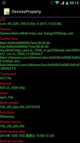

Ciao a tutti.......
proprio niente da fare...... con questro micidiale drive ............... s5Ke1mipi_raw.................
NON CE L'HA PROPRIO NESSUNO?????????????
e pensare che questo cellulare va proprio alla stragrande in tutto ......... col 4.2.2..............
pensare che ieri dove tutti il melafonini erano senza rete io ricevevo e telefonavo alla stragrandissima.........
qualche melautente.......... (professionale che per ragioni del suo lavoro non può essere off line)...... ha deciso di passare al nostro device.......
GRANDISSIMA SODDISFAZIONE......
chiedo nuovamente il drive s5Ke1mipi_raw se gentilmente qualcuno ha il telefono con questo drive se può condiviredere i file
LK.BIN
PRELOADER
SEC_RO
grazie anticipatamente
Acevw
Al momento sto attendendo ancora almeno uno degli altri 2 firmware promessi
