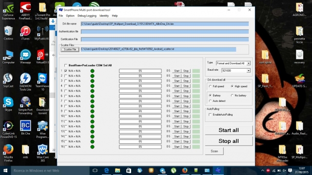

Allora hai ragione dovevo fare il backup... La rom dava diversi problemi cmq imei recuperata, abbastanza facile grazie alle vostre istruzioni, ora per la fotocamera?
Ho capito che le ultime release contengono tutti i driver per la fotocamera... E che devo cambiarli tramite sp multiport così che il file venga modificato e flasharlo... Ma come usare sp multiboot non l'ho capito. Mi si apre correttamente poi seleziono lo scatter del firmware originale ma poi? Non c'è "chose LCD e sensor"
https://www.androidiani.com/extra/im...mage_frAoh.jpg
ok con una versione più vecchia sono riuscito a cambiare i driver della fotocamera....nel'ultimo firmware ce ne sono 3....2 di questi hanno diverse versioni del driver(v1 e v2) cambia qualcosa ? o funziona indipendentemente dalla versione del driver? cmq ho provato tutte le versioni e niente... aprendo la fotocamera non c'è il tasto per swtchare per la fotocamera principale...quindi presumo non funzionino....che devo fare?
@4kki94
Vuol dire che non sono impostati i driver per le due fotocamere o che non ci sono i driver relativi all'hardware.
Spiace dirlo ma serviva il backup della tua ROM.
Contatta il venditore del telefono e fatti mandare una copia della ROM.
Leggi per favroe i primi post. Multiport vedi Thread "Driver e tool Mediatek".
Ho risolto.. Incr3dibilmente ahah grazie a tutti voi per la disponibilità e le guide
