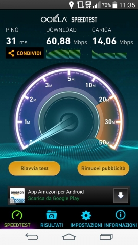

    Il meglio che ho potuto fare con Tim 4G, va bene o sono ancora troppo basso ?
