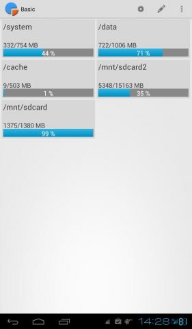

Ciao devilzwolit, nella procedura che hai seguito nei precedenti post che ho adottato, hai notato che per recuperare il tutto ho dovuto utilizzare la recovery del 4gb perché i file del 16 GB che scaricavo erano inutilizzabili soprattutto per l'utilizzo del flashtool che mi ha aggiustato il tutto. Poi ho utilizzato la ROM twrp ed ho installato la recovery che hai postato tu per ripristinarlo allo stato iniziale e di li poi ho installato il 3.6 xnetfox. Ora mi sono accorto che praticamente la memoria interna che era di 16 GB non é più disponibile e me ne sono accorto perché non mi permette di installare più niente su di essa perché piena. Mi potresti dire come fare per recuperare questa memoria? Tenendo presente che i file di pagina 1 di bluemask per i 16 GB con la procedura flashtool non li trovo, dimmi come ripristinare il tutto senza stravolgere tutto. Grazie ciao.

In pratica hai usato due metodiche che non dovrebbero essere mischiate fra di loro
La mia idea è che hai incasinato le partizioni. Flashando con SPFT si modificano le partizioni e nel caso particolare potresti avere un 16 Gb ridotto a 4Gb
Prima di procedere ho bisogno di due informazioni.
Vai in impostazioni - Memoria e fai uno screenshot oppure dimmi che cosa c'è scritto come disponibile sotto Memoria Interna e Sotto archivio USB
Installa dal market l'app Partition table 3.4 lanciala e dimmi il nome e le dimensioni delle partizioni rilevate.

E ti invio pure lo screenshot di partiti on table.
https://www.androidiani.com/extra/im...mage_J6GXn.jpg
Inviato dal mio IdeaTab A2107A-H usando Androidiani App[/QUOTE]
Si mi sa che ho incasinato un po tutto, ma volevo ricuperare tutto e l'unica soluzione che avevo trovato era con la procedura flashtool. Indicano un percorso che mi bonifichi il tutto. Grazie per la disponibilità.
