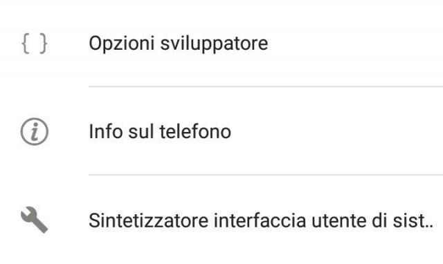

A proposito di Android 6, avete l'ultima voce di questo screen?
https://www.androidiani.com/extra/im...mage_Tq038.jpghttps://www.androidiani.com/extra/im...mage_XWeKi.jpg
Inviato dal mio X6pro 6.0 usando
è l'opzione sintetizzatore interfaccia sbloccabile su android 6 dopo tap continuato sul simbolo impostazioni tirando giò la barra notifiche in alto ed espandendola.
Guida: come abilitare il Sintetizzatore interfaccia utente di sistema su Android 6.0 ? funDROID
