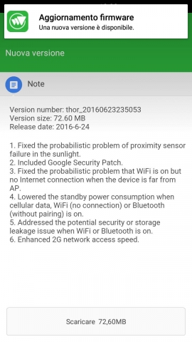

Aggiornamento bello corposo
https://www.androidiani.com/extra/im...mage_jREkR.jpg

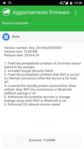

Altra domanda stupida: "perchè mi da anche a me aggiornamento 72 MB che sono rootato?" procedo?
Inviato dal mio thor usando Androidiani Apphttps://www.androidiani.com/extra/im...mage_NHCeF.jpg
Quindi non c'é un modo per unrootare e applicare l'aggiornamento senza dover cancellare niente? La TWRP bisogna anche toglierla per l'update?
Sì , se lasci la TWRP poi con i file OTA potrebbero non riconoscerla ( come avvenuto più volte ) al posto della recovery del sistema. L'ota scarica il firmware e lo manda in recovery per l'installazione. Se la recovery non viene riconosciuta allora sono guai seri. Ragazzi con MM è molto più complicato e meno semplice di LP . Il mio caldo consiglio è quello di riflashare il firmware originario, scaricare da lì gli OTA e poi, solamente dopo , casomai reinstallare TWRP e fare il root. Questo comporta anche reinstallare dati e app ma è la sola maniera sicura per non andare incontro a possibili, probabili, grossi problemi , specialmente se non si ha esperienza di come tirarsene poi fuori.
