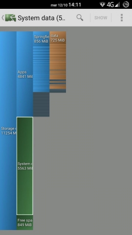

Qualcuno saprebbe spiegarmi perchè il mio thor risulta occupato da 5.5gb di file system e che file sono? Ho la memoria occupata per metà da questi file che non trovo da nessuna parte
https://www.androidiani.com/extra/im...mage_byZCk.jpg
gello94
È il sistema, c'è una memoria totale di 16 GB, tolto il sistema ne rimangono "puliti" se non ricordo male, 10,7 o giù di li.....
Inviato dal mio thor usando
Un attimo.. circa 11Gb devono essere disponibili per app e dati..
usa l'app diskinfo su playstore e posta lo screenshot
poi verifica che tu non abbia backup salvati (se hai root) fatti con la twrp della rom
