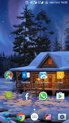

Dopo 4 ore di carica ... Strano però, ci faccio ancora 4-5h di schermo tranquillamente

Credo che il problema stia nel fatto che hai cambiato Launcher e quello che ti segnala la batteria non funziona bene,
Se vai in impostazioni 🔧 batteria, cosa ti da?

@Stonexmini46 no, è proprio al 46%... Ho questo launcher da molto tempi
Puoi provare due o tre cose, entra in impostazioni, memoria interna, tappaci sopra, scorri fino 8n fondo e cancella la cache, esci e riavvia...
Se non si mette a posto, tenterei questa soluzione,
Lascia scaricare il telefono fino allo spegnimento (a me è capitato 2 o 3 volte, non succede niente, anzi dicono unatantum faccia bene per la ricalibrazione) poi da spento lascialo in carica almeno le 3 ore classiche che dovrebbe arrivare a 100%, se ancora non torna a conteggiare bene la percentuale, mi sa che l'unica potrebbe essere l'antipatica soluzione dell'hard reset... Fai sapere.

Alla fine sembra che abbia risolto, ho pulito il connettore usb del telefono, ora funziona... Ogni tanto una pulizia ai comparti hardware fa bene ..
Bene, ma per curiosità, cos'è che usi per la percentuale batteria? Si vede un ⭕ nello screen...

Ho modificato l'indicatore di batteria con gravity box, un modulo xposed. Hai moltissime opzioni e modifiche a disposizione che non sono di default nel sistema.
