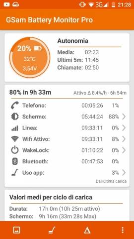

Come vanno le vostre batterie? Oggi prima giornata dopo update e reset. Batteria pessima. Con la versione precedente durava almeno un 30/40 % in più. DRAMMA!!!
Ieri senza ripristino era effettivamente un po' peggiorata la durata della batteria,
Stamattina ho fatto il ripristino, poi ho caricato al 100% e questo è il mio risultato, l'ho messo alla frusta, lascia stare che è tutto sotto WiFi e le telefonate sono poche, comunque anche tre quarti d'ora di musica con cuffie Bluetooth e ancora il 20%
Edit: c'è una nuova funzione nelle impostazioni, serve a scegliere quali app possono lavorare in background e quali no....
Edit 2 comunque dal 20 in giù è un crollo verticale, nonostante abbia impostato che al 15% entra in risparmio energetico automaticamente, sotto il 20 ci si fa ben poco,
Io sinceramente avrei preferito poter mettere la soglia del risparmio energetico anche al 25%....
Comunque un'autonomia eccellente, se poi rapportiamo al prezzo....
https://www.androidiani.com/extra/im...mage_VTgWC.jpg
