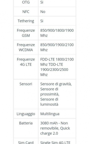

    Buongiorno a tutti. Qualche amico esperto, potrebbe chiarirmi un po' le idee, spiegandomi se qui in Italia, io vivo a Napoli, la parte telefonica di questo apparato funziona perfettamente con le caratteristiche di fabbrica? In vari video /recensioni che ho guardato su YouTube, si sottolinea il fatto di stare attenti ad acquistare il modello a 800 Mhz. Dal momento che, data foto che posto, non c'è la suddetta frequenza, ma si parte da 850 Mhz., la mia domanda è : Avrò qualche brutta sorpresa di assenza campo, campo limitato, o altro, se vorrò utilizzare la connessione internet 4G, o problemi ad utilizzare la parte telefonica in talune zone? Grazie a tutti e scusatemi per la lungaggine.

    Ciao valentino61, il problema delle frequenze in Italia riguarda la sola rete 4G. Come descritto dalla scheda tecnica che hai inserito, per le frequenze LTE esistono due differenti configurazioni. La TDD e la FDD: la prima non funziona in Italia perché utilizza frequenza specifiche per il mercato asiatico, mentre la FDD è utilizzabile nel nostro territorio. L'unico inconveniente della FDD consiste nel non utilizzo della frequenza a 800Mhz, che viene adoperata da alcuni operatori per la copertura di determinate zone. Potrai sicuramente trovare maggiori informazioni sulle frequenze adottate nel sito del tuo operatore telefonico.

    Aggiungo che, nel nostro paese le bande utilizzate per la rete LTE sono le 800/1800/2600 Mhz (B20/B3/B7). La versione 4G del Mi4, se non erro, manca soltanto della 800. Wind è l'unica ha soltanto le bande 800 e 2600, quindi una su due mancherebbe.
    Edit: OK, il discorso LTE per il Mi4 è un po' contraddittorio, non riesco a capire precisamente quali siano le bande supportate, comunque sia sappi che quelle che ti ho citato sono quelle utilizzate in Italia!

    Intanto ti ringrazio per la tua precisazione. Da quanto è a tua conoscenza, pensi che avrò problemi ad utilizzare la sim in mio possesso, che è Tim 4G LTE. Ciao

    Problemi con la sim non dovresti averne, tuttavia la banda mancante, ovvero la 800, è quella che offre copertura più ampia, spesso usata per i centri più piccoli. Nelle città medio-grandi con le 1800 e 2600 dovresti andare più che bene, anche se non ho ben capito se il Mi4 supporti anche la 2600.. Lascio la parola ai possessori!

    il mi4 non dovrebbe supportare i 2600....solo il modello mi4i di prossima uscita lo avrà in accoppiata con i 1800...resta il fatto che anche tim usa molto gli 800 nei centri piccoli e nelle campagne...sperimentata da me...quindi avresti linea sopratutto nelle grandi città

    Oltre al Mi4i, probabilmente è il Mi4e, anche chiamata young edition, ovvero quello da 2 GB di ram che supporta la banda da 2600, dato che mi ricordo di averla vista in qualche modello..

    si hai ragione..anche il mi4e ha i 2600

    Piccola precisazione: la Tre non usa la banda degli 850MHz in FDD (Banda 20), piuttosto si è aggiudicata diversi slot sui 2600MHz in TDD (Banda 38).
    Quindi per chi ha Tre potrebbe non essere così importante (a parte il fatto che gli 850MHz non sono così tanto veloci come i 2600MHz, non è solo una questione di frequenza ma anche di slot disponibili)
    Sul Mi4i manca la B20 ma c'è la B38, che tra l'altro è una frequenza "mondiale" (fonte wikipedia) al contrario della B20 che è uno standard "solo" europeo (non che non si trovi altrove, ma è più frequente in Europa)
