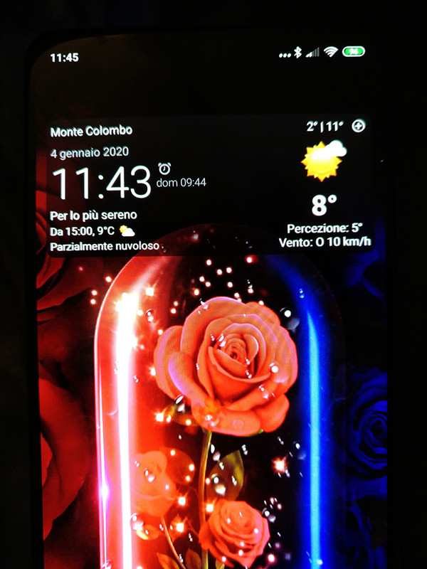

    visto che sei un moderatore chiedo a te se posso aprire un 3D apposito per capire come mai sui launcher 3D l'orologio dei widget meteo non si sincronizza con l'orologio di sistema?

    Cosa intendi per Launcher 3D ?
    Stai parlando di un Launcher in particolare oppure di una categoria di Launcher ?
    In ogni caso sul tuo Xiaomi bisogna fare in modo che il Launcher abbia i permessi per rimanere attivo anche in background.
    Gli stessi permessi deve averlo anche l'applicazione orologio da cui utilizzi il widget.
    Vai in
    codice:
     impostazioni/batteria/risparmio energetico app
    Seleziona l'applicazione Launcher (il nome d Launcher che hai installato) e scegli
    codice:
    nessuna restrizione
    Fai la medesima cosa con l'applicazione che usi per il widget con l'orologio.
    Fammi sapere se risolvi.

    Ti ringrazio per avermi risposto e per launcher 3D intendo qualsiasi di quelli che ho installato e che hanno le icone ed il resto 3D e quello che ho ora è "APSU launcher 3D", ma ho provato altri 4 simili e stesso problema cosa che invece non accade con launcher 2D tipo NOVA e poi ho fatto come hai detto dando i permessi sia al Launcher che al Widget e ho pure riavviato il cell, ma niente da fare come puoi vedere dalla foto che ti allego e dove si evince la differenza di orario tra l'orologio di sistema e quello del widget e per farti capire ulteriormente, quando il widget del meteo si aggiorna allora si aggiorna anche l'orologio del widget.

    Sul Launcher stock il widget funziona regolarmente ?

    come ho già scritto con i launcher 2D quindi anche con quello di stock i widget funzionano perfettamente e ne ho provati diversi compreso 3B meteo, ma su tutti i launcher 3D ho il problema che ho descritto e ho utilizzato gli stessi widget su parecchi smartphone con launcher 3D senza problemi, ma sul mio Mi 9T non c'è modo di farlo funzionare quindi devo assolutamente venirne a capo.
    Usa nova Launcher con un pack icone che ti garba e poi installati una applicazione 3d wallpapers.
    Tipo questa
    https://play.google.com/store/apps/d...?id=com.in.w3d
    Titolo modificato

    ora difatti per far funzionare il widget del meteo con l'orologio sto usando proprio Nova ed ora provo l'applicazione che mi hai suggerito e ti farò sapere
    [EDIT]
    l'ho installato, ma sono solo wallpaper, quindi devo dedurre che per il mio problema sullo Xiaomi Mi 9T non ci sia nulla da fare?
    davvero strana la cosa però!
