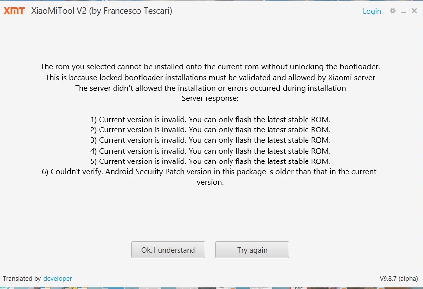

Purtroppo il tool XiaomiTool V2 presente nella guida postata qualche commento sopra, non funziona più con bootloader bloccato. Ci sto provando io con diverse versioni anche le più vecchiotte) a debrandizzare il mio Redmi Note 9 PRO, nonostante su 4PDA ci sia una guida che spiega come fare passo dopo passo, anche con video, ma a quanto pare, sulle ultime versioni MIUI (sul mio c'è la 11), il tool non riesce.

No, con MiPcSuite non ho provato, anche perchè, ad essere sincero, non sapevo potesse ritornare utile per il debrand con bootloader bloccato.
Ho provato ad installare la stessa ROM però XM anzichè TI, ma il risultato non cambia.
Attualmente ho MIUI Global 11.0.3 Stabile 11.0.3(QJZEUTI) ma ho provato con MIUI Global 11.0.3 Stabile 11.0.3(QJZEUXM), file per Recovery preso da QUI

Per il debrand non ho mai provato ma una volta funzionava per flashare con bootlaoder bloccato.
Comunque in questa discussione siamo OT in quanto si parla di altro terminale.
