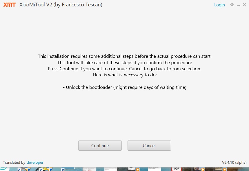

    Purtroppo il tool XiaomiTool V2 presente nella guida postata qualche commento sopra, non funziona più con bootloader bloccato. Ci sto provando io con diverse versioni anche le più vecchiotte) a debrandizzare il mio Redmi Note 9 PRO, nonostante su 4PDA ci sia una guida che spiega come fare passo dopo passo, anche con video, ma a quanto pare, sulle ultime versioni MIUI (sul mio c'è la 11), il tool non riesce.
