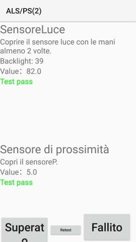

Scusa ho sbagliato stringa è *#*#6484#*#*

https://www.androidiani.com/extra/im...mage_CbceM.jpg
Ha superato il test, quindi è sicuramente un problema software giusto?

A questo punto direi che l'hardware funziona correttamente. I sensori sono diversi ma sono nella stessa posizione.
