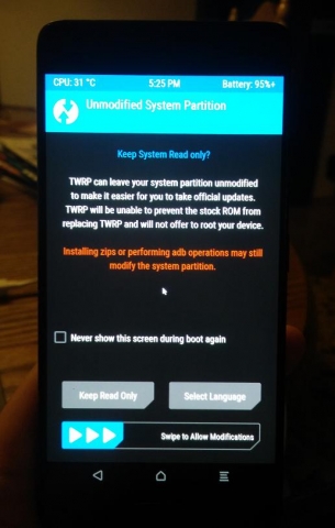

Per caso la procedura si era fermata su una schermata come questa?
https://www.androidiani.com/extra/im...mage_hjwbb.jpg
sipollo
Nono era riuscito ad installare, ma appena provavo ad aprire l'app camera crashava... Per quello che l'avevo rimossa e poi ripristinato..
taglia37
Evidentemente il tool non ha funzionato correttamente e adesso il sistema risulta modificato. Purtroppo l'unica soluzione per riavere gli aggiornamenti automatici é reinstallare il firmware stock. Puoi farlo mantenendo dati e impostazioni selezionando "Save user data".
