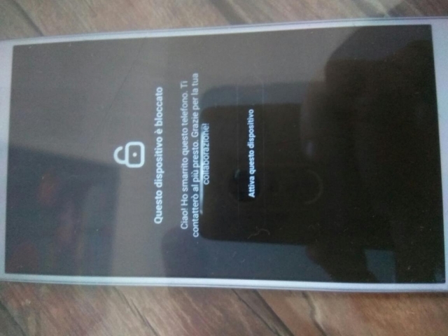

    Ed ancora, con la SMIUI sono arrivato alla schermata principale, ma non mi faceva navigare tra le impostazioni, mostrandomi un messaggio che il telefono è bloccato; ma quando sono andato ad inserire tutti i dati correttamente mi ha riportato un errore scrivendomi "impossibile verifica o accettare lo sblocco" o una cosa del genere.
    Adesso carico l'allegato della schermata di blocco/sblocco del telefono.
    Che casino questo RN3PRO............................................ ....

    Allora ho fatto diverse prove e sono arrivato ad avere la tua stessa situazione. In pratica sono andato su https://i.mi.com, entrato con le mie credenziali e sono andato su Find Device. Ho selezionato LOCK dal pulsante centrale del telefono sul monitor ed il mio telefono si è bloccato proprio come la tua foto postata sopra. Mi è bastato toccare "Attiva questo dispositivo" dal telefono ed inserire la password (e capctha) dell'account con cui sono entrato su Mi Account. Telefono sbloccato in 2 secondi. Hai provato a fare la stessa cosa?
