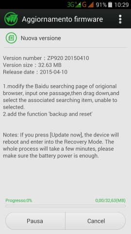

    Nuovo aggiornamento che nn si scarica
    Inviato dal mio ZP920 usando Androidiani App

    Io alla fine ho pure disinstallato light flow, tanto era inutile e occupava solo memoria. Vediamo se quando riesco a scaricare sto nuovo aggiornamento cambia qualcosa

    Anche a me non fa scaricare l' ultimo aggiornamento
