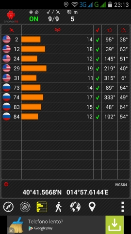

    per chi ha problemi testate il gps con questo tool, oltre a gli EPO vede anche i Glonass https://play.google.com/store/apps/d....gps.test.free

    Come sono i risultati secondo voi?
    Io quelle barre le ho tutte verdi e forse ne ho pure di piu, ovviamente all'aperto.
    Ha il firmware del 16 gennaio installato o quello del 30 dic?
