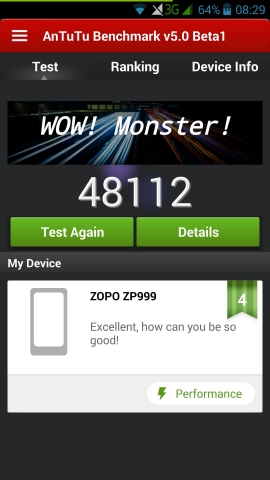

Scarso :-)
https://www.androidiani.com/extra/im...mage_d0sGa.jpg
Inviato dal mio ZP999 48.112 di Antutu, usando Androidiani App
Come hai fatto ad arrivare a 48k ?[/QUOTE]
Con la rom V8 di Marsapa, appena installata, senza trucchi (togliere risparmio energetico, microSd ecc.). Ha sorpreso pure me. Nel thread dedicato alla Marsapa ho postato il confronto di Antutu tra il mio e il Galaxy Note 4, quest'ultimo ne esce con le ossa rotte.
