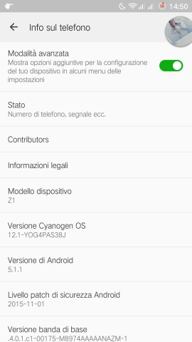

Ragazzi io non riesco ad aggiornare. Mi da errore dopo poco! Come faccio?
Che versione hai installata??
Pettinari
A me nemmeno me li fa vedere gli aggiornamenti... Come si checkano? E come posso vedere che aggiornamento ho installato?
Basta andare su Impostazioni > Info sul telefono, e leggere la voce Versione Cyanogen OS (la mia è 12.1-YOG4PAS3OH)

Yog4pas3aj e dovrei installare la versione yog4pas3oh

Ma abbiamo tutti versioni diverse???
hai attivo le opzioni sviluppatore o il dispositivo rootato o qualche Custom Recovery?? Così su due piedi ti farei fare un backup applicazioni, poi ripristino impostazioni di fabbrica, e proverei a fare l'aggiornamento.
Già fatto il ripristino ma nulla, il dispositivo è rimasto rootato.
Inviato dal mio Z1 usando Androidiani App
Se il dispositivo è rootato non puoi ricevere gli aggiornamenti OTA.
Devi ripristinare il firmware originale, senza root.
Dai un occhiata alla sezione di modding: https://www.androidiani.com/forum/le...z1-lenovo.html

Raga, se disattivate le opzioni sviluppatore, spegnete e riaccendete, il problema non sarà più visibile.
A quanto pare si presenta solo se sono attive le opzioni sviluppatore.
