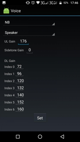

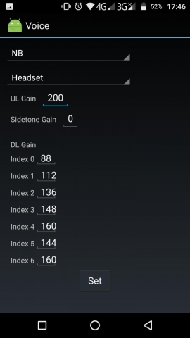

In effetti nemmeno io mi ritrovo con le tue indicazioni. Io ho scaricato l'applicazione MTK Engineering Mode. Entro, vado su Hardware Testing, quindi su Audio e mi appaiono queste opzioni: Volume - Speech enhancement - Debug session - Speech Logger - Audio Logger - Audio Wake Lock. Se seleziono il primo (Volume), le opzioni sono le seguenti: Voice - VoIP - Audio Playback - Audio Record. Cliccando su Voice, mi esce uno schermata con vari valori. La riproduco di seguito:
NB
Receiver
UL Gain 184
Sidetone Gain 0
DL Gain
Index 0 60
Index 1 64
Index 2 80
Index 3 92
Index 4 104
Index 5 116
Index 6 128
SET
Simile, come struttura, è la schermata che mi si apre su clicco su VoIP, Audio Playback e Audio Record.
Ciao.
Stessa tua situazione.
Hai risolto?
baffone86
Si la stringa se non erro é *#*#3646633#*#*. Ho alzato un po tutto, a me adesso funziona
Inviato dal mio M5 usando
puoi fare uno screeenshot o una foto dei parametri che hai messo per alzarlo!?
grazie
